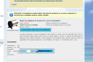

Pues cacharreando acabo de ver uno de acero inoxidable.
Teniendo el roto en la mano, se me pasó por la cabeza hacerme uno yo mismo de metal y además que no tenga el agugero para el tuvo de calefacción, ya que mi caravana no tiene calefacción por conductos.
Resulta que hay uno que venden. Ventajas: mas resistente y no tiene el agujero ese de modo que es de 6L, en vez de 5L:
Llamaré para que me confirmen que es compatible con el TT2 de PVC.

Además de verdad, no lo tiene ni Truma España que casualmente está en Madrid, yo lo pillé en Alemania en esa tienda que he puesto porque ya he comprado varias veces y tiene cosas que nadie tiene y a buenos precios. Estuve sopesando montar el depósito de 14L pero no cabe en el espacio de mi caravana.
Ya no solo por eso, no tiene nada de aislamiento por lo que perdería mucho calor, agradecería un litro más de agua caliente pero creo que preferiría como el original o por como el de 14L, si lo hubiera más pequeño lo hubiera comprado. El original revienta con las heladas pero el de acero inoxidable es imprevisible por donde saldrá la presión del agua al aumentar de tamaño.
