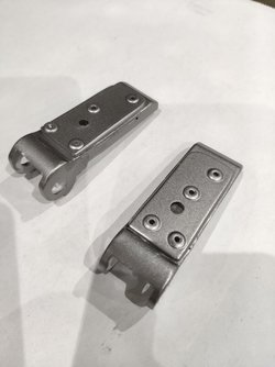

Hola
Yo también tuve que reparar una. Compré el recambio pero ésta no se volvió a romper, quedó genial.
Primero, la pegué con Loctite (cianocrilato) y repasé el cordón de pegamento con lima fina:
Luego, usé un tozo de chapa inoxidable y remaches a la que le hice un taladro para que entrara el tornillo que la acopla a la puerta y una parte cepillada en la muela esmeril hacia la zona de la articulación en la parte interna:
Saludos y suerte

No me fiaba de poner muchos remaches por eso lo de hacerle una especie de caja para envolver la visagra y hay sea donde recaiga la mayor parte de la fuerza,eso pienso almenos.

Hola
Ver el archivos adjunto 4096013
Ver el archivos adjunto 4096012
Ver el archivos adjunto 4096014
Ver el archivos adjunto 4096017
Ver el archivos adjunto 4096018
Ver el archivos adjunto 4096019
Saludos y suerte
Hola muy buen trabajo te copiaré [emoji3]¿ recuerdas la medida de la broca y del remache que usaste? Gracias.
Hola...!!!
Hace muchos años de aquello pero creo recordar que eran inferiores a 5 mm de diámetro; diría que 3 mm.
La broca sería del mismo diámetro, ya que todos los remaches son unas décimas menos que la broca a usar. Los de 4 mm serían 3,8 mm, por ej.
De esta manera entran justos y al ser remachados quedan extremadamente firmes.
Ya nos contarás cómo te ha ido....?
