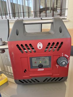

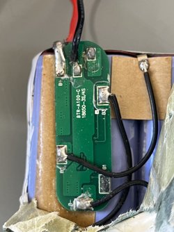

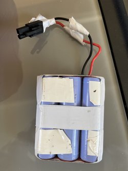

Hola !! Se me ha ido la placa que regula la intensidad y salida de corriente de una batería compuesta por tres pilas de 3,7v.
Alguien sabe donde puedo conseguir una igual?? Es la fuente de alimentación de mi calentador de agua portátil y no funciona si no es con esa pieza.
No se donde conseguir una igual.
No sale corriente de las baterías por los cables, pero cada una probada por separado está en buen estado.

Gracias jose luis, parece ser que ese vendedor no envía el producto a España, mirado haber si al menos encuentro la placa verde por aquí, las pilas en principio tienen buena carga pero no sale corriente por la conexión por lo que tiene que ser esa placa
Hola José Luis, en otros foros me han recomendado poner solo la placa bms s3 que es la realiza esa función, ya te contaré… un saludo
Pues si lo que falla es la placa, debería funcionar. Un poco de tiento al soldarla para no provocar un corto y a rodar. Y atención a la polaridad. Aunque si te atreves a cambiarla algo de idea tendrás...
Aquí en Huelva no he conseguido dar con nadie que haga ese tipo de arreglos y como en la página de Amazon donde la compré viene esquema de conexión e voy a arriesgar…ya te comentaré…
Presta atención a la polaridad y a no juntar soldaduras que no son y ya está. Suerte.
Buenas, solucionado… la placa está puesta correctamente en las pilas y manda la carga necesaria para que se aguante la llama piloto y no se apague como me estaba ocurriendo, conectado directamente a 12 v no funcionaba tampoco, tiene k ser con su placa de carga y voltaje de lo contrario no hay manera que funcione, se apagaba la llama piloto y no prende el gas para calentar el agua, las decenas de tiendas a las k fui de electrónica y termos eléctricos me decían que era del termo par o una placa base que trae interna, y no había recambios, al final 6 euros y un poco de paciencia conectando con estaño han sido suficientes.
