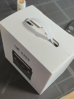

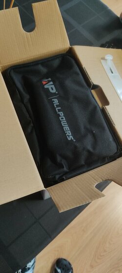

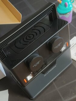

Llegó!! Ayer la estuve cargando a la red eléctrica (llegó al 0%) y probé algunas conexiones
Ahora falta probarla cuando me acerque a la caravana
Aquí unas fotos:

Al 0% no debería haber llegado
Un consejo
Cárgala al 100% y pruébala en casa hasta llegar al 10-20% y vuelve a cargar al 100%
Si lo haces varias veces verás que cada vez que la cargas “coges” un poco más de capacidad
Eso no es eterno (alcanzará un máximo pero eso se consigue con varias cargas y descargas para que las celdas internas se equilibren)
Además consigues “calcular” lo que puedes y no usar, durante cuánto tiempo y luego ya lo llevas calculado.

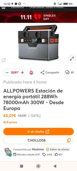

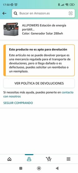

Si le pones el código descuento "CHOLLO08 se te queda en 65€
Devuelves está a Amazon gratis,y compras está y te ahorras unos euros
