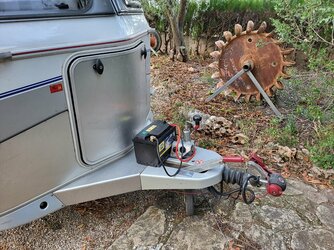

La solución que he tomado es: Una bateria de coche estanca de 75 Ah cargandola siempre en casa y el dia antes de salir para comprobar que està totalmente cargada. La bateria viaja en el maletero del coche y con unos cables de 10 mm2 la conecto dejandola encima de la lanza. Una vez terminada la maniobra, la pongo en carga hasta comprobar que está totalmente cargada.
La ventaja economica es que con el precio de una AGM tengo casi tres de plomo y de peso no hay diferencia, encima el peso de la bateria va en el maletero.
Ver foto.

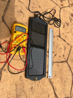

Apuesto todos los pelos de mi cabeza (no apuesto gran cosa) a que lo que se carga tu batería es tu placa SIN REGULADOR.
No hay ninguna placa (ni grande ni pequeña ni medio pensionista) que no necesite regulador
Me autocito
He bajado a poner en "marcha" una miniplaca que tengo yo.
La regla es de 30 cm. Y hoy está nublado y da 23.6 voltios. Si no pones algo que regule ese voltaje (el regulador, no un cargador) ese voltaje te estropeará cualquier batería que le pongas.
