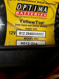

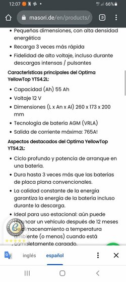

Esta es la que lleva mi cararavana una hobby 495 ul unos 1500 kilos cargada y en abril si todavía funciona hará 12 años
Yo he llegado a tener la batería desconectada mas de 6 meses y sin problema.
Mi batería de se SAGM12v 100Ah.
Saludos fratermales

Hola, pues me dejas asombrado y solo tiene 55 ah, interesante el dato y 12 años, buen producto.
Saludos y gracias por compartir información
