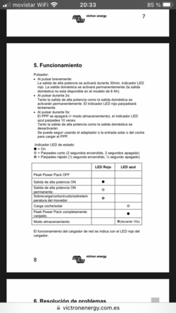

Gracias por responder!! Te adjunto una foto del manual de la batería donde habla justo sobre el tema, a ver si salimos de dudas…
No creo que sea muy complicado ponerlo, pero es por no hacer más agujeros ni poner mas cables…
Cómo lo ves?
Gracias!

Yo tengo puesto el desconectador de batería, pero creo recordar que en las instrucciones menciona que no es necesario. Ahora no soy capaz de descargármelas en castellano.

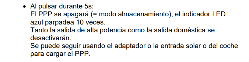

Aquí lo adjunto!! Gracias por responder!!
Mejor con el manual.
Efectivamente, los de Victron han hecho una batería "adaptada" a las necesidades de las caravanas. Chapeau.
Y sí, con el pulsar cinco segundos, verás el led parpadear 10 veces en azul y todas las "salidas" de corriente de la batería se apagarán.
Hola, yo tengo esa batería, y en principio te bastaría con ponerla en modo hibernación ya que de esta forma no suministra corriente. Bueno, realmente el mover sólo se activaría cuando tuvieras el modo de alta descarga activo. En cualquier caso, si le pones el desconectador mejor que mejor, es barato y no está de más.
Yo suelo activar el modo en el que se activa la salida de alta descarga durante 30 minutos, jeje, más de una vez se me ha ido la pinza y la he dejado encendida, con lo que el software cortaría pasados esos 30 minutos.
Como te comentan, el adaptador bluetooth es únicamente para que la puedas comunicar con la app del móvil. Con el pulsador del botón puedes hacer lo mismo, pero es un lío. Yo compré el adaptardor bluetooth por eso mismo, y es que hay veces que no sabía en qué modo la tenía conectada. Mucho mejor con la app.
Ahora que me leo, yo tengo la de 20Ah, no la de 40Ah, pero esencialmente es la misma con la mitad de capacidad.
