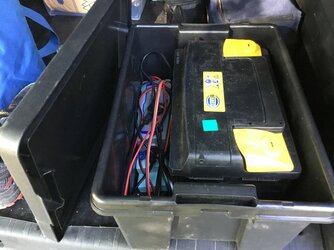

Yo utilizo una de coche de 70 Ah (70 €) la llevo en el maletero del coche en una caja negra y fuerte de plastico de Leroy Merlin, la cargo con un cargador del Lild que me costó 18 €, el cargador lo conecto a 230 VCA bien en casa o en el camping. Si lo necesito, la puedo cargar con el mismo cargador conectado a un pequeño inversor 12 vCC a 230 VCA de 400 W enchufado al mechero del coche, asi que circulando se va cargando. Siempre la tengo a tope de carga. La bateria la uso para varias cosas, el moover, alimentaciòn autonoma de bombas y alumbrado en la caravana. Aparte tambien la utilizo en la temporada para un vareador de olivas que va a 12 vCC.
Eso si, una vez usada la pongo en carga en seguida. La anterior me duró 7 años y eso que era de 55 Ah.
Dicen que lo bueno si es simple, dos veces bueno.
Ver foto.
