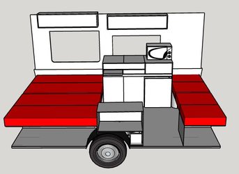

En mi caso, que tengo una Hergo Esterel, la batería va a ir en como la ves en la foto, enfrente de la rueda, dado que en el otro lado llevaré la nevera trivalente menaje. El micro irá en el suelo centrado con la lanza entre la cama delantera situada delante.
Espero que te sirva

Muy buena idea, cascade. Te agradezco. En realidad voy a recalcular el consumo y autonomía y quizás no sea necesaria una batería
de 100 mh. Con una entre 50 y 70 MH creo que bastará y el peso se reduce a la mitad. Gracias UN saludo
