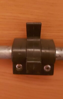

Hola,tengo las dos barras de la mesa y cada una la tengo montada de una manera el caso es que he quitado una para pintarla porque estaba desgastada y quiero montarla bien y no sé cuál es la posición correcta,adjunto fotos
Hola, la posición correcta es la de la segunda foto. Si miras la mesa por debajo tiene un hueco justo en el medio en el que tiene que encajar la parte más cuadradita de la pieza móvil. Al colocar la mesa encima de la barra, la parte alargada queda un poco hacia abajo hasta que encaja la parte cuadrada en su agujero y la parte alargada se vuelve a subir y queda como en tu foto. Eso evita que se desplace lateralmente.
