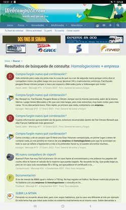

Si te lo hace por ese precio, que lo haga ANTES de comprarla y después asegurate de que son "legitimos". Hasta que no compruebes que son correctos no sueltes ni un euro.
Por lo que han contado por aquí (los pocos que lo han contado) les ha salido bastante más caro porque sino tiene homologación europea hay que hacer una homologación unitaria (hay empresas que se dedican a ello), obtener la ficha técnica reducida y después la ficha técnica...
Usa el buscador hay bastantes hilos, unos con solución y otros sin ella. Como no he tenido que homologar nada, los leí en su momento (y no todos) por curiosidad sin quedarme con los datos
