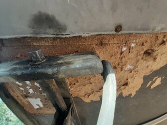

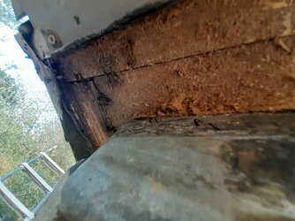

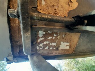

Buenas tardes a ver si me podéis ayudar,e rascado todo lo que se ve que tenía algo de humedad,como tapariais esto?fibra de vidrio? Se agradece la ayuda y los consejos,los listones los veo bien un poco oscuros pero nada podridos

Tal como veo el suelo parece que al sanear lo que estaba mal pierde cierta consistencia.
Lo suyo seria cambiarlo, pero claro, es un curro.
No se, a ver que te dicen los que hayan hecho una reparacion precida.
Gracias,lo que e quitado es el forro de abajo que está con humedad y no lo había visto es en una esquina el corcho está bien y los listones a mi modo de ver algo oscuros pero no los veo mal si pudiera arreglarlo sin desmontar mucho mejor a ver los compañeros como lo ven por cierto es una knaus sudwind tkm del año 94 todo el suelo de abajo está perfecto solo es en esa esquina y en la otra también pero mucho menos que en la de las fotos
Yo antes de poner chapa, sanearía el máximo posible y después de reparar pondría la chapa y sellaría muy bien.
El listón negro es síntoma de que ha tenido humedad...
Buenos días,eso he hecho sanee todo lo deje secar unos días,quite la pata,chapa de acero con sikaflex por todo y bien sellado y tornillos de acero,espero que aguante así
