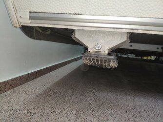

As visto esto, tal vez sea la solucion a tu problema.

Tampoco es tan exagerada esa rampa, si tiene 10 m de longitud, que en esos 10 m solo va a subir 2 m de altura.
El angulo de ataque a la misma no es tan grande , entre 25-30º o quizas menos.
si fuese mi caso, ya te digo que tocarian antes las patas traseras que el culo, por la disposicion de las mismas en el chasis.
Por los datos que proporciona el compañero, 10 m de rampa y sube 2m de altura, el angulo de ataque son 11,5º
Facil sea que suba la caravana y no toque en ningun lado, y mas tratandose de una caravana tan pequeña ( adria aviva 350)
