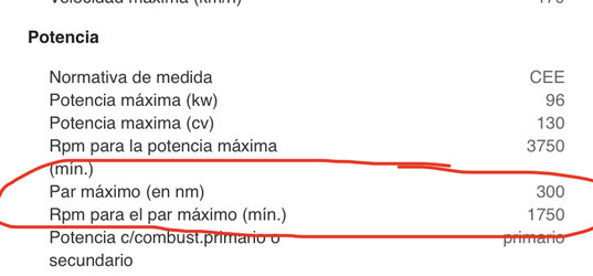

El mmr es eso que te mando?
Esto lo he sacado de una web de las caracteristicas del coche!
Y si esa que me adjuntas, es muy parecida, vamos creo que es ese modelo y justo así.

peugeot rifter, 130cv
Las Furgonetas, tiran bien, con 300Nm, podrias comodamente, hasta con un poco mas de 1.200 Kg. Otra cosa es la relacion de pesos. Con los 1.500 de la Rifter, podrias ir de lujo si esa CV pesara realmente 1.060, que va ha ser que no.

no la MMR es la masa maxima remolcable, en esta caso con freno. Aparece en la ficha tecnica del vehiculo

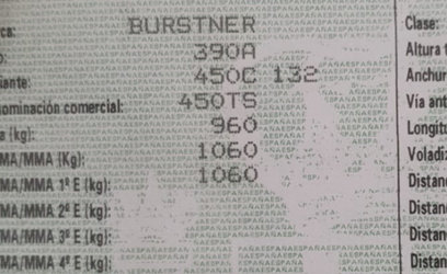

Chic@s ya tenemos ficha técnica! La adjunto aqui, tara 960kg y luego MMA 1060kg.
Mi coche remolca hasta 1450kg y el de mi amiga hasta 1200kg. ¿Cómo lo veís?
Es una Burstner 390A de 2008.
Gracias de nuevo!!
Es una 450TS que es el modelo comercial, es elmismo sobre el que hemos hablado. Pues lo comentado anteriormente sobre los pesos, mira cual es la MTMA (no la veo en la foto) y mirar si se puede subir, si no puedes tener problemas en la ITV. Por lo demás, tu coche podria llevarla, sin grandes alegrias, y el de tu amiga, podria con los pesos sobre el papel, pero no es recomendable
En las cuatro CV BURSTNER, que he tenido desde 1992. En todas, la MMA, era la misma que la MTMA. Si en esa tambien sucede, pintan Bastos. OJO, Crisrina.

Pero lo peor es que esa caravana pesa más de 1060 kg hasta vacía y cuando la vayas a pasar la ITV la pesaran y te hechan para atras. Tengo un amigo con esa misma documentación y no consigue bajarle el peso a 1060 kg ni quitando batería del mover, colchones etc siendo una 410 TS, mucho más pequeña que la 450 y está teniendo problemas para subirle la MMA.
Si el vendedor te lo soluciona (1300 kg de MMA), bien, pero lo dudo. De todas maneras no es tu caravana......pienso ?
