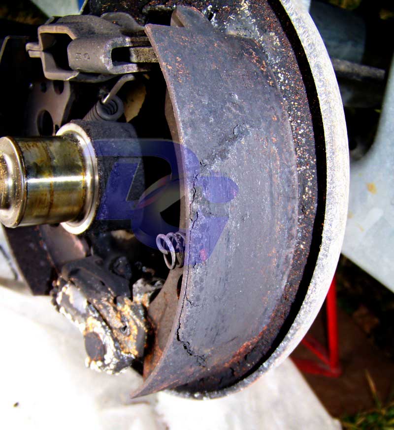

Hola, yo las tuve que cambiar una vez porque se despegaron dos de ellas, y eran originales de Alko. En los tamores de Alko hay un agujero de inspección donde se puede ver el desgaste sin desmontar nada, sólo quitando un pequeño tapón. Saludos.
O si no te las encuentras asi....
full
No sera el primer caso que he visto de gente que se olvida de bajar del todo el freno de mano.... y como no te des cuenta, si llevas rodamientos cónicos pierdes la rueda porque se raja el tambor y si los llevas sellados acaban ardiendo las ruedas.
Hola: la suerte fue que al soltarse los ferodos, uno en cada rueda, lo que me dice que fue defecto de fabricación, giraron hasta que toparon con un obstáculo dentro del tambor y en realidad frenaban, menos, pero frenaban.
Lo ví porque tengo la costumbre de revisarlos por el agujero de inspección en la trasera de los tambores y los vi despegados.
Este se ve que era defecto de fabricación pues las zapatas eran bastante nuevas, como el eje, no fue problema de olvido del freno de mano, sino más bien la bajada del Huerna con caravana plegable. las plegables van muy en toda circunstancia excepto cuando hay que bajar un puerto. El aire no te ayuda nada a frenar.....Saludos.
