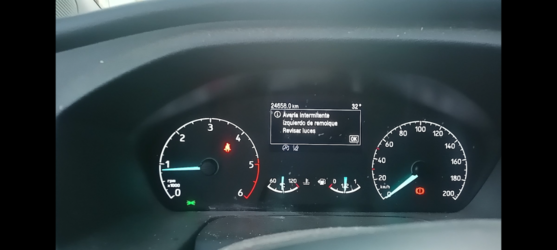

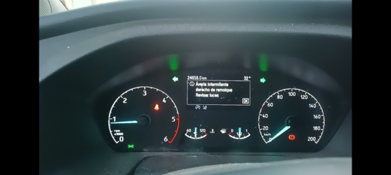

Hola buenas, tengo una caravana Knaus sport 500 KD, y mi coche una Ford torneo custom. Lo que me ocurre es que cuando enchufo la caravana al coche los intermitentes de led se encienden un par de veces y se apagan dando un error en la pantalla del vehículo de que los intermitentes tienen una avería y debo revisar las luces. La caravana es nueva y está comprobada en la casa con otro coche y funciona perfectamente. Sabéis que pieza le falta al enganche para que todo funcione bien? La bola del coche es de la casa oficial, y es de la marca BOSAL. Una ayudita por favor, os adjunto foto del error que aparece en la pantalla cuando se ponen los intermitentes

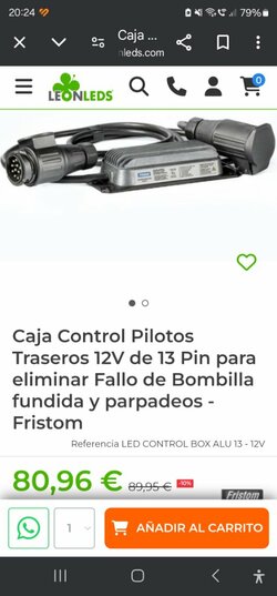

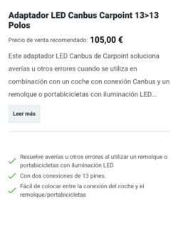

Por si te sirve de algo yo tuve ese problema, con un remolque al que cambié los pilotos con lámparas incandescentes por Led, en mi caso mi tractor lleva cambus y la centralita detecta fallos, solo pude solucionarlo comprando una especie de centralita en la que se conecta por por un lado el que sale de la caravana y por otro al tractor

No es al contrario, como te decían la centralita detecta que tiene poco consumo y por lo tanto cree que están fundidos los intermitentes, como te decía en un par de ac (tenia de aquella empresa de alquiler y venta) trajeron intermitentes y una de las dos centralitas no las reconocía, me parece mas económico que las revisen y las hagan entenderse, a andar cambiando intermitentes, con el peligro de que al pasar laITV te digan que no son los originales y te la den por negativa

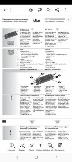

Joer, que disgusto me das porque me pasa lo mismo...tengo un passat CC y la caravana es una Knaus 400 de 2022...y al traerla de la tienda al parking, me pasaba eso, que algunas veces...el intermitente se ponia "cachondo" y me daba error de intermitente derecho en remolque ...nunca el izquierdo...y me pasaba al girar curiosamente, en parado movi la piña y dejo de hacerlo, pero luego otra vez.... y ademas he observado que tengo algo d agua o humedad en ese piloto...con lo que a falta de revisar conexiones y el piloto...tendre en cuenta esto pero...como tenga que llevar el coche a la VW y contarles esta pelicula...seguro que ya ando con lios...me cachis los mengues, ya me diras si lo has resuelto y como....voy a ir mirando el jokon ese a ver como se instala....o no se igual como ponian en el otro post, quizas poniendo una bombilla en paralelo...
