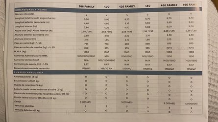

¿Te importa decirnos la medida de largo que pone en la ficha TIT?

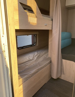

O poner una foto de como han ensanchado las literas :D

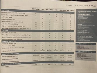

El largo total con la lanza son 6,20. La longitud total del interior son 4,50m. Te pongo foto del catálogo con las medidas y de las literas, la cabeza va para afuera (en ese lado lleva la lámpara, y el usb) y en esa parte lleva un trocito de suplemento del colchón.
Nosotros buscábamos algo ligero y estuvimos entre la 426 y la 386 que tiene las literas de 75cm y pesa 100kg menos, pero al final los 3 ambientes pudieron más.

Las medidas del catalago me las sé, era por si había cambiado en la TIT, tengo la misma del año 2007 y "no puede ser" (nota las comillas) que lista para salir cuatro pese 1080 kg y la nueva salida del concesionario ya salga con 1040 ¿han hecho las paredes de cemento o algo? :partiendo:
Pues algo han debido cambiar si.. jeje. Supongo q depende de si lleva aire etc, o igual cosas como la nevera no se si es diferente en tu modelo?. Ni idea. Peeero lo que si se es que 1040 pesó porque fue directa del concesionario a la báscula con lo que comentaba: toldo+cerramiento, aire acondicionado y calefacción. Sin esas cosas supongo que dará el peso que ponen de 955.
