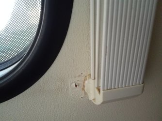

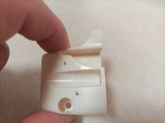

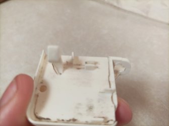

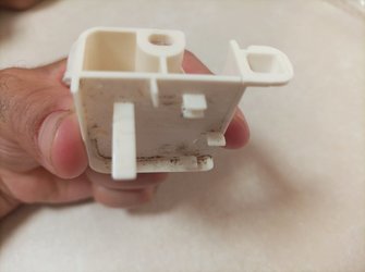

Buenas tardes, tengo una caravelair Antares Luxe,y se ha roto una pieza donde engancha la mosquitera enrollable,he buscado y no logro encontrarlas, por favor si alguien supiera lo agradecería...os paso fotos.
Muchas gracias ???

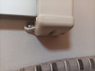

Por si te pasa como a mi y no la encuentras. Al salir de la cama la parti con la rodilla. Es de Mosquitera grande de Ventana Mirador y lo solucione con cinta de doble cara. Solo tengo que tener la precaucion de solo en el momento de bajarla, apoyar la mano para no despegarla.
