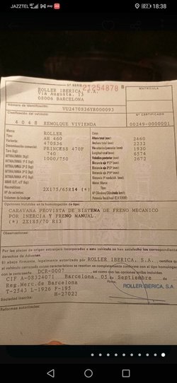

Estamos mirando caravanas y hay una que nos interesa, dicen que es de menos de 750kg y que no hace falta matriculación... Adjunto foto.
Es asi?
Los 750 kg famosos a que peso se refiere???
Perdon si són preguntas tontas?
Según la ficha técnica es de menos de 750 Kg y no necesita matricula propia ni pasar ITV. Ahora bien, una Princess 470 pesa en realidad bastantes más kilos que los declarados en la ficha. Si tienes oportunidad, pesala antes de comprarla para saber que vas a llevar en realidad, comprobar que los neumáticos son los adecuados, si tu vehículo "puede" con ella, que MMR tienes...
Es de menos de 750kg según la ficha , 1000kg o más reales lista para disfrutar..... Si tienes buen coche y sabes lo que llevas pues adelante, pero que sepas que no vas a llevar 750kg a la chepa si no más...
