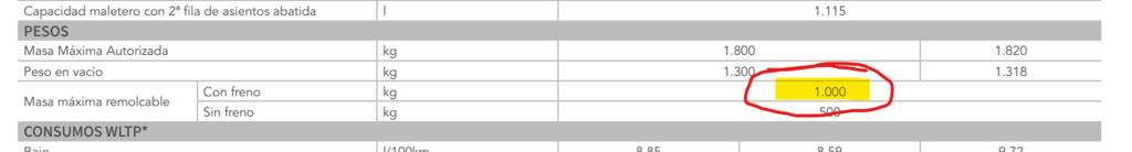

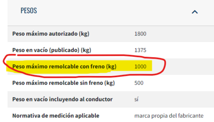

El Tivoli no es posible. según esta ficha técnica, tiene una capacidad de arrastre de solo 1.000 kg.
Ficha técnica, prestaciones y dimensiones del SsangYong Tivoli 1.5 G15T Limited 5P
Además su tara de 1375 kg tampoco lo hace recomendable. para una caravana de al menos 1.300 kg. Se recomienda que el tractor vacío pese un 15% mas que la caravana cargada.

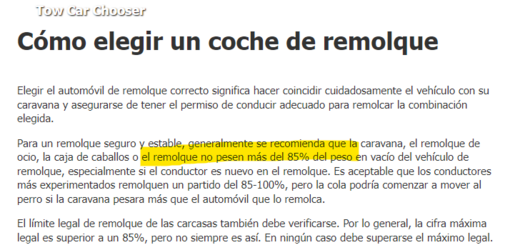

- La MMA de la caravana (o mejor su peso real) no debe superar el 80% de la TARA del coche.
- El PAR motor del coche multiplicado por 4 no debe superar la MMA (o el peso real) de la caravana.
Digamos que estas serian las condiciones ideales para que la conducción del conjunto Coche+Caravana sea cómoda, relajada y segura. Ahora bien, se puede circular con una relación de pesos superior al 80%, pero asumimos posibles riesgos de que la caravana pueda "mandar" sobre el coche en frenadas, bajadas o laceos ...

Ese coche ya saqué tiempo ayer para buscar información y trasladártela de que el Tivoli solo puede remolcar 1.000 kg. También te hice una pregunta que aún no me has respondido.
Hoy vuelvo a buscar y te paso datos del propio fabricante, solo puede remolcar 1.000 kg.
https://www.ssangyong.es/uploads/documentacion/fichas_tecnicas/tecnicativoli.pdf
Si técnicamente en ficha no esta homologado para remolcar mas de 1.000 kg, no es legal circular con el una caravana con MMA de 1300kg.
Tu coche de la firma tiene un limite de remolcaje de 1.300 kg, por lo que si puedes remolcar tu caravana legalmente, con el Tivoli no.
