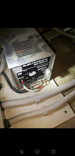

Supongo que has mirado el fusible de esa fuente.
Y lo más fácil,comprueba el enchufe del alargador,el exterior ,a ver si del trajín se ha soltado un cable.
Otras cosas,los fusibles esos externos, compruébalo también, aunque no creo que tenga nada que ver.
Otra,si tienes tester,enchufa y mira si la fuente saca 12 voltios ,en esos cables verde y blanco.
Solo son pequeñas cosas,si antes funcionaba bien,debe de ser una tontería.

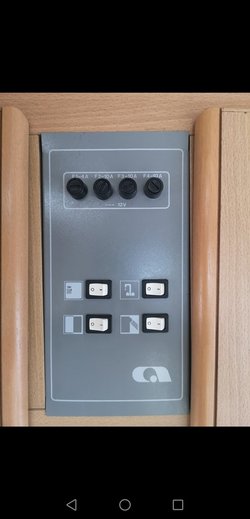

Donde tienes los interruptores blancos,los cuatro,arriba hay cuatro "roscas" negras.
Eso son fusibles.
En la fuente de alimentación,donde el pulsador rojo,lo blanco que está a la derecha en una cajita transparente,eso es el fusible general.

En la fuente de alimentación de la foto izquierda hay una tecla negra que se ve un 0, quizás debiera estar en la posición contraria.

Muchísimas gracias Antonio, al final parece ser que era el fusible A25 que estaba derretido y el botón del transformador apagado y el térmico bajado, gracias a dios ya tenemos luz

Hola óptimo, vino el dueño del camping, estuvo revisando y sacó el fusible derretido, fui a la gasolinera a comprar uno y lo conecté, le di al botón del cacharro que hay debajo del banco de madera y se hizo la luz y no se ha vuelto a ir. Es que tengo un deposito de 80 litros pero no lo he llenado, como tengo la caravana casi vacía compenso con 4 garrafas de agua de 8 litros.
