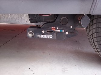

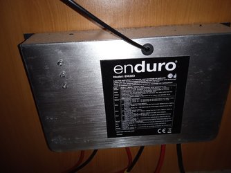

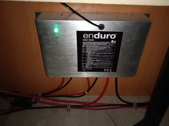

Buenas tardes a tod@s,aver si me podéis ayudar.
Enciendo el mando del mover,se enciende un piloto rojo en el mando y se conecta correctamente con la centralita y suena"clac,clac,clac" Hasta hay todo correcto, pero cuando le doy para mover la caravana la centralita se desconecta y se conecta por momentos ,la luz verde se apaga y se enciende,es decir la caravana se mueve a tirones,la batería es nueva de agm 150am.Os dejo unas fotos.
Aver si alguien me puede aclarar algo ???

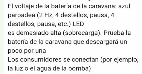

Hola de nuevo, después de estar mirando todo,en la centralita se enciende la luz azul y parpadea 4 veces,a alguien le ha pasado?? encontré esto por internetIMG_20210518_200853.jpg
Has probado a mirar la carga de la batería??
Compruébalo con un voltímetro. Seguro que conoces a alguien que tenga uno y comprobamos su carga...
El problema seguro que está hay. Ya qué, antes de pedirle a la centralita que haga funcionar el motor del mover, le llega suficiente corriente, pero en el momento que demanda corriente para que función el motor, la centralita deja de funcionar debido a la escasez de corriente...
