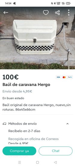

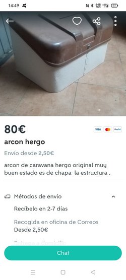

Buenas.
Sin buscar mucho he visto que venden los arcones originales de tu caravana, amplios y econòmicos...
Hay también con roturas o sin tapa por 10-20€, que seguramente puedws remendar con fibra.
Ahora bien, si lo que quieres es hacerlo tu como una especie de reto...
Éste es el modelo que tenemos nosotros, cumple con tus medidas y nosotros dentro llevamos de todo, incluyendo la rueda, herramientas, toldillas...
Sois fenomenales.... Me pasó todo el invierno buscando en esa app y cuando descartó y me voy a ponerme a hacerlo me lo encontrais.

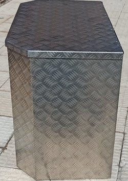

El precio depende de las medidas y el material ya acabados
Yo por lo que me ha salido te va a salir mas o menos.....al menos lo materiales...yo lo estuve mirando comprando la chapa, perfilería y tal y no me merecía la pena hacerlo
Lo miraré y si me sale igual de precio ya le pediré indicaciones para solicitar que me lo realicen.
