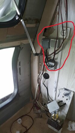

Caravana fija en el camping de Escarrilla (Huesca). Por humedades he tenido que cambiar los largueros estructurales del salón (esquinas) y horizontales de la pared más cercana a la lanza. Al desmontar el larguero vertical de la esquina derecha, tras desmontar arcón por dentro que es donde va el transformador original, de los golpes se soltaron cables y ni el de mantenimiento del camping (no es electricista) ni yo que he hecho cosas en casa pero nunca trabajé con 12v ni cables de mil colores y distintos calibres conseguimos arreglarlo, más bien liarlo más, resultado llega corriente a la piña porque de ahí se saca luz en avance (220) y funciona, pero nada en el interior de la caravana.

Los enchufes grises están desconectados y el blanco es de 220.
He encontrado este documento por internet que me servirá para dilucidar cables (moncayo.pdf, p. 12), he visto que la imagen del diferencial de la entrada (p. 13) es como el mío y marca 5 amperios, y que hay más fusibles (de 1 amp y 10 amp. a la salida del transformador pero en la mía no están, miraré si los pusieron junto al diferencial que es lo que me parece más coherente si no están al lado del transformador).
Respecto a esta imagen lo único que está conectado es el enchufe blanco, obviamente de 220v por lo que no afecta lo marcado en rojo al problema eléctrico pues los cables de ese enchufe no se soltaron ni toquetearon.
La piña es de 7 pines así que la goma de 7 cables es todo de 12v, ya sé algo más...
Para mi, con mis escasos conocimientos, el problema tiene que estar en la entrada de 220v a la caravana, bien en eso negro que se ve o donde el diferencial y los 2 fusibles desaparecidos en combate, no tuve tester para probar y toda esta semana dan lluvias allí, a ver si para el miércoles puedo subir a investigar, pero creo que no llega -perdón por mi incultura eléctrica- corriente/tensión/... al transformador, al soltarse esos cables o en las probatinas posteriores algo haría corto y esos fusibles desaparecidos cascaron.
