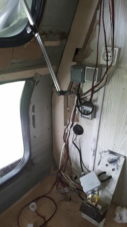

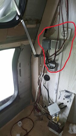

Esto es lo único que he encontrado en el móvil, sorry.. Se corresponde con el arcón desmontado, el enchufe blanco es de 220 y los 2 impermeables están desconectados de antes.
En el transformador hay 2 cables más gruesos azules y 2 amarillos que son de un unico hilo fino.

Buenas Brel, ahora te leo. No sé nada de electricidad pero también soy mañico y estoy habitualmente por la zona (hoy no). Si necesitas algún día brazos para moverla, equilibrarla o lo que te haga falta puedes contar conmigo y con el zagal mío. Preguntaré por aquí a ver si hay algún chispas que te pueda ayudar, tengo un amigo que se dedica a eso y es también del Valle de Tena, pero vive en Pamplona, este verano seguro que para por allí y si no lo has apañado se lo digo. Un saludo y ánimo.
Buenas, lo que se ve en las fotos es totalmente ajeno a lo que tenía la caravana originalmente, se ve que hay una instalación aparte de 230 V en Alterna, dado que la tienes fija y si no la piensas mover yo pasaría de trasformadores y haría una instalación nueva toda a 230 V no es difícil y si no tienes ni idea, cualquier electricista te lo puede hacer sin complicarse mucho la vida con el paso de 230 a 12 en continua y las dos instalaciones pertinentes. Saludos

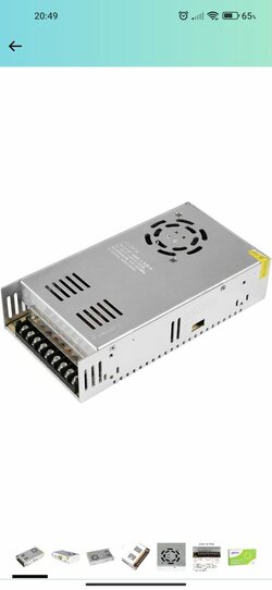

Un transformador no,perdón,una fuente de alimentación.

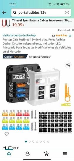

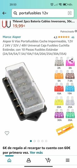

Además de la fuente,debes de poner una base con fusibles para los 12 voltios que necesites ( bomba de agua,luces led,etc)
Screenshot_2023-05-28-20-53-16-977_com.amazon.mShop.android.shopping.jpgScreenshot_2023-05-28-20-52-59-106_com.amazon.mShop.android.shopping.jpgScreenshot_2023-05-28-20-49-50-903_com.amazon.mShop.android.shopping.jpg
Aquí tienes unos ejemplos de una fuente de alimentación y de unos portafusibles.
Ver el archivos adjunto 4139076Ver el archivos adjunto 4139077Ver el archivos adjunto 4139078

No sé si es mi vista por la migraña pero no consigo leer de qué potencia es esa fuente de alimentación, la necesitaré para las luces led sólo pues la bomba de agua no la uso: en el avance tengo una encimera donde cocino con gas, y ducha, lavabo.. en el camping aunque tengo un baño químico para micciones nocturnas sin usar.

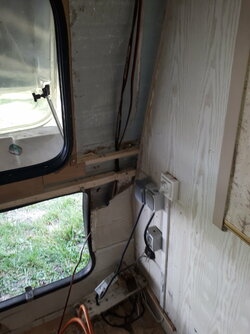

Respecto a esta imagen lo único que está conectado es el enchufe blanco, obviamente de 220v por lo que no afecta lo marcado en rojo al problema eléctrico pues los cables de ese enchufe no se soltaron ni toquetearon.
La piña es de 7 pines así que la goma de 7 cables es todo de 12v, ya sé algo más...

Sobre la fuente unos 300 vatios te irá bien,aunque creo que mienten un poco.
Más vale que sobre....

Una caja como la que dice óptimo, lo cables todo ahí y luego pones el fusible correspondiente.
Si tienes bomba de agua en la caravana es lo que más consume. Las luces no creo que lleguen a 1A por cada uno podría poner fusible de 4A o 5A y todas las luces al mismo excepto las tiras led que pondría otra línea, ( más que nada para tenerlo separado y en caso de que algún día se funda el fusible puedas saber si viene de las tiras o las luces el problema....) Las tiras a 12v no se consumo aprox. Intuyo que con 4 A debería valer... , la radio de coche es lo que más consume y eso lo dejaría en una línea aparte para ella sola con fusible de 10A. Y la bomba de agua pues prueba con fusible de 5 A y si salta le pones uno más grande pero sin pasarte, eso sí compra la caja que dice óptimo que te quedará todo más ordenado y le colocas el nombre a cada fusible para saber que línea es.
Los fusibles del tipo que puse,son más fáciles de encontrar y para mí son más estables que los de cristal,en el aspecto de los contactos.
Para la "arradio" de 10 A va bien,y para las luces de 12 voltios pues depende,pero creo que con 7,5 A irá bien.
