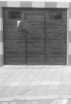

El problema es el lugar donde guardarla ya que tenemos un bajo donde la altura interior es de 4 metros pero el paso por la puerta es de 240cm. Hemos estado estudiando un tiempo las posibilidades y la puerta no se puede cambiar y rebajar el suelo complicado también. Entonces lo que queríamos saber es que modelos de caravana conocéis que no sobrepasen los 240cm reales o que anden por 243/244cm máximo porque así quizás pudiese solucionar quitándole presión a los neumáticos o al menos esa es la idea. (Adjunto foto de la entrada del garaje en cuestión)

Buenas. La mia es una Rapido de techo elevable mide 1,98 con el techo bajado. También están las Hymer Eriba y las Silver. Saludos
Hola! yo tengo una eriba que hace 1.90 de alto (el techo se eleva) pero las más nuevas y algo más grandes miden como máximo 2.26!
Vas a tener que ir a una de las que te dicen, una ''normal'' de 2.4 no creo que encuentres. La mia que es de las mas bajas tiene 2.54.
Yo tengo una Fendt 465 de este año, y en la ficha técnica dice que son 2,63m de altura total. A esto habá que sumarle algo porque el aparato de AA sobresale algo más. Viendo estas medidas va a ser dificil encontrar una que te entre por la puerta....

Son caritas, la verdad, pero se ajustan muy bien a ese condicionante de altura que nos cuentas. Yo también llevo una rapido de 1,98 m con techo bajado. No pagan peaje en Francia, que también es interesante. Son muy muy ruteras y económicas de arrastrar. Saludos.

En casa tenemos el mismo problema, pero en todo el techo. La caravana actual, una Hergo Impala, al tener la llanta de 13 pulgadas, tiene una altura de 246cm., y pasa rozando las luces de debajo de casa.
La complicación vendrá si la cambiamos por una más moderna, puesto que la gran mayoría sube a 254cm., y nos obligaría a perder la comodidad de tenerla bajo cubierto en casa.
O miramos una bambina o similar, interesantes por ser de fibra aunque muy pequeña y valorada, o un modelo de techo elevable, mas valorada aún y escasa, o un aparcamiento externo, que al final es un gasto extra y un deterioro mayor para la caravana...
Yo estaba como tu, con el acceso al garage de casa restringido por la puerta. Cambie una Bustner de tres ambientes con AA, calefaccion y agua caliente por una Rapido Club 390 TK pequeña y sin ese equipamiento, del mismo año y al mismo precio. Hace años y no me arrepiento, guardar la caravana en casa es una gran comodidad, ademas de ahorrarme 50 euros al mes en parking cubierto, menos consumo de gasoil remolcando y viajar mas rápido y seguro. No te lo puedo asegurar 100x100 pero mucho me temo que no hay caravanas de menos de 250 cm de alto y menos de segunda mano. Las de techo plegable, Rapido Club, Eriba Touring y Eriba Feeling, Le Mancelle y Silver son caras y dificiles de encontrar de segunda mano, pero las hay.

No vas a encontra una caravana "normal" con la altura que deseas, vete olvidándote de ello. Vas a tener que buscar sí o sí de las de techo elevable.
