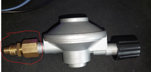

Este es el reductor/regulador que viene.

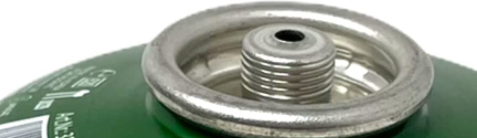

Se supone que es una rosca hembra para acoplarle un cartucho/bombona pequeña con una rosca macho de este estilo:

El regulador se engancha a esta pieza de latón, se desengancha y queda una rosca de 1/4 a izquierdas.

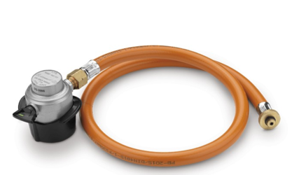

Viendo el que has mandado @Nenacriva , parece que no se conecta directamente a la lira de la barbacoa, pero he visto otro de weber que sí, este:
Lo que pasa que si el conector que has mandado ya me parece caro, 40 euros, este son 60 o así.... vamos, más que la barbacoa.
Lo ideal sería encontrar el terminal del tubo de arriba, que parece que conecta perfectamente como si de una botella de rosca se tratase... pero no lo encuentro, no se como buscarlo...
Si existiera este terminal, por un lado como se ve, y por el otro de rosca macho de 1/4, ya lo tendría... mucho pedir jaja.

El conector que has puesto y el que he puestos son el mismo, y van conectados directamente a la lira de la barbacoa.
El de la bombona es el mismo, el terminal que va a la barbacoa en el dibujo, el que has puesto es este, no parece el mismo (este es de rosca exterior, el otro rosca interior), pero da igual, me has dado la idea, y que existe, y que no es una locura, jejeje.

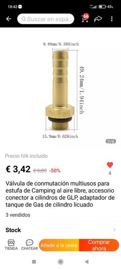

Es más creo que he encontrado un adaptador, que podría valer, lo compraré a ver si es verdad, sería este, lo venden en pack de 4, sería el número 4, o bien suelto el número 4.
Podría ser esta la solución?

Pues podría ser, y bien barato... terminé descambiando la BBQ, porque lo único que veía que me iba a valer era el kit de WEBBER, que valía más que la BBQ.
Ver el archivos adjunto 4130247
Ver el archivos adjunto 4130248
