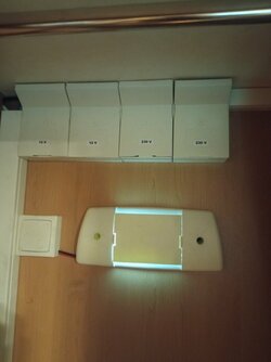

Tengo una knaus sudwind 500 y la nevera ha dejado de funcionar de un día para otro.
En el manual de la caravana me pone que mire si el diferencial saltado que está en el armario ropero, pero en el armario ropero solo tengo cuatro cajas dos que pone 12 voltios y dos que pone 220.
La se ha abierto y ahí no hay ni diferenciar ni fusibles ni nada parecido solo hay cables y conexiones pero nada de diferenciales de fusibles.
Donde se supone que esta ese diferencial ?
0 que puede ser?
Gracias

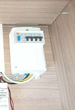

Aúpa Obi, algo así, el diferencial es el de la izquierda y magnetotermicos los de la derecha a, para que tengas corriente tienen que estar para arriba
Eso lo entiendo, gracias
Pero no lo encuentro en la caravana.
Se supone que tenía que estar en el armario ropero pero no está
Lo único que tengo en el armario son esas cuatro cajas dos de 12 y dos de 220 pero que no tienen ningún tipo de diferencial
