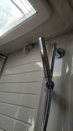

Pues Buenas tardes lo primero, tengo una Burstner averso fifty 465 TS y se me presenta un problema con el toldo anteriormente mencionado, quiero quitarle porque va con una guía de aluminio a la canaleta del avancé,mi problema es que en el tornillo de la parte delantera tengo acceso pero el la parte trasera da a la pared del cuarto de baño,🤔
Y no veo el dichoso tornillo con la tuerca,
Como desmonto la pared de la ducha 😕
Muchas gracias 😊👍

Hola, si tienes a la vista la cabeza del tornillo a lo mejor no te queda más solución que esmerillar esa cabeza con una Dremel o similar. Porque meterse en en baño a desmontar, buf. Suerte y saludos.

Así es con un taladro lo hice pero me costó tinta china, así que ya arreglamos el tema y pudimos poner el avance, muchas gracias 😊👍
