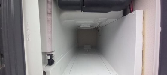

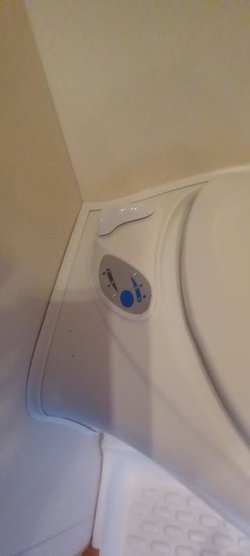

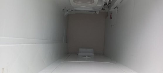

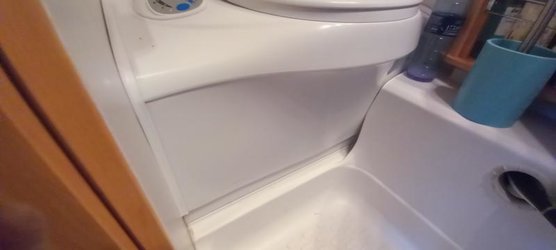

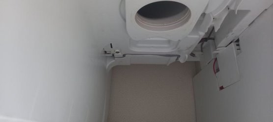

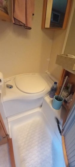

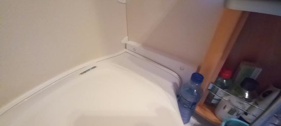

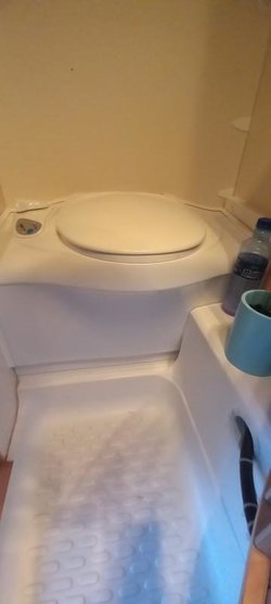

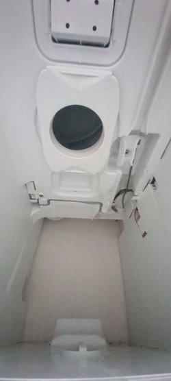

Os cuento, en nuestra caravana fija en un camping astur, este año después de la temporada de invernacion nos hemos encontrado con una sorpresa. La bomba de cisterna del WC químico no funciona. La bomba eléctricamente funciona se la escucha perfectamente cuando pulsas el botón pero el impeller está agarrado. Incluso al pulsar se nota como del consumo se viene abajo un poco la luz de la caravana por la caida de tension.
Mirando y leyendo en los foros, creo que el problema es un viejo conocido. En noviembre cuando dejamos de ir deje completamente limpio el deposito "cacas" y el deposito de agua dulce de limpieza estaba como a 3/4 de capacidad y honestamente creo que con mas liquido rosa de la cuenta. El liquido rosa ha debido decantar con en nulo uso de noviembre a Abril y ha debido de formar una pasta en la aspiración de la bomba.
Problema:
No tengo ni la mas remota idea de como acceder para desmontar la dichosa bomba. Por mas que he mirado no veo por donde demonios desmontar el panelado para acceder al deposito de agua limpia del WC ( o cisterna para que nos entendamos) , vaciarlo y sacar la bomba.
La caravana en cuestión es una Fendt saphir 510 TDK del 2009.
Os envío unas fotos que he sacado de la zona del WC químico dentro de la caravana y otras de la zona donde monta el "poti" , igual alguno ya os habeis visto en una como esta y me podeis " des-asnar".
De antemano muchas gracias a tod@s.

creo que debes de desmontar la plaquita donde pulsas para "tirar de la cadena", ahi creo que esta, por lo menos en la mia. Si miras por youtube seguro que encuentras alguno.
De todas formas mira este hilo WC THETFORD C403 agua no da la vuelta no es de lo tuyo, pero para que te hagas una idea.
Es igual que el mio .Primerosacala palanca co la que abres el water Se hace estirando Luego con cuidado tira de toda la placa y veras que queda un heco por donde meter la mano. Labomba esta a la izquierda, Suerte.
saludos desde Pals

Échale un ojo a este tema: Necesito ayuda, especialmente de manitas eléctricos.
Es muy probable que se te haya quedado agarrotada, nada más. Cuando el agua es muy calcárea, al estar tiempo parada la cisterna, la cal se solidifica e impide el giro de la bomba. En el tema que te he adjuntado, verás como poder acceder a la bomba (está jodido, pero se accede), una vez la tengas en la mano, le echas un poco de 3 en 1 y, con cuidado, usando la punta de un destornillador finito, o algo por el estilo, vas girando las aspas hasta que las notes que giran libremente.
Echa 1 litro de vinagre por donde cargas el agua de la cisterna y llena de agua. Dejas reposar 8/10 horas y vuelve a probar pulsando para que eche agua.
Si esto no funciona, te toca cambiar la bomba 10/12€ vale.
Y para el próximo periodo largo sin usar la bomba ya has aprendido la lección; menos líquido rosa y sólo agua para que no se engarrote la bomba...
Mil gracias a tod@s, el enlace al video fantástico. Mi wc es la misma marca pero cambia el modelo vs el wc del video, no obstante tiene toda la pinta de desmontar exactamente igual. No me imaginaba que la bomba fuese externa al deposito, dado que la bomba de sanitarios ( lavabo y fregadero) es sumergible. Mejor así
Respecto echar vinagre, es imposible a menos que vacié el deposito, lo cual como no sea desmontado la mirilla del nivel no veo tampoco como acceder a el.
Esta semana no puedo ir al camping pero para el siguiente voy, me meteré con ello y ya os cuento. Sacaré alguna foto para colgar por aquí por si en futuro a algún compañero le sale la misma duda.
Lección aprendida, menos liquido rosa, durante la invernada solo agua, no se me olvidará seguro.
Mil gracias a todos de verdad, me ha sido de muchísima ayuda
Esa es la forma de vaciar el depósito, soltando el tubo transparente de la parte de arriba.
Si sacas la bomba, puedes meterla en un recipiente con vinagre sin tener que echarlo en el depósito.
No insistas mucho con la bomba agarrotada, o quemarás el fusible que va en el compartimento del depósito de aguas negras.
Uno más a la coleccion... por motivos de salud he tenido que dejar la caravana desde agosto hasga ahora parada y... sorpresa la bomba atasacada.
Sintomas: al darle lanprimera vez al boton, la ciaterabhave el rjidobde siempre y de repente para sin salir agua.
Resultado: fusibme findido al no poder girar la bomba. Gracias a ese Foroum he encontrado como cambiar el fusible (en el compartimento del deposito al fondo a la derecha, es un fusible de 3 Amperios) y como desatascar la bomba. Cone el video que hay aqui he visto como sacarla (la bomba 😉) , la he dejado un rato en vinagre porque no se movía nada y luego con la pinta de un cuchillo he podido mover la rueda de enrada de agua. Después montar todo otra vez y listo...
Gracias por todo el conocimiento aportado...
