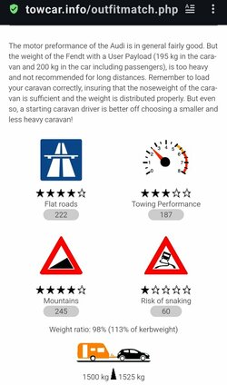

Veréis, tengo un Audi A3 Sportback con TARA (G) 1325kg, MMA (F.2) 1840kg y MMC (F3.1) 3340kg. Por otro lado, estoy interesado en comprar una Fendt Bianco Selection 465 SFB con TARA 1250Kg y MMA 1500kg.
Si calculo el peso a remolcar permitido en mi A3, entiendo que es (F3.1.) - (F.2); es decir, 3340 - 1840 = 1500kg.
Dicho esto, en teoría con mi coche podría remolcar esta caravana y no me haría falta sacarme el B96 ni B+E, no?
Lo veis viable?
