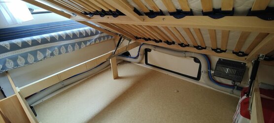

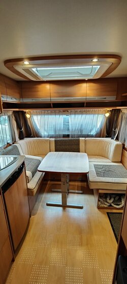

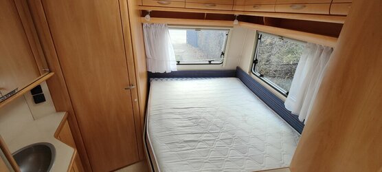

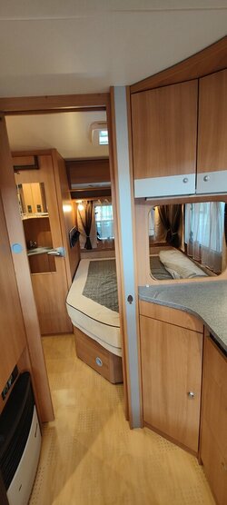

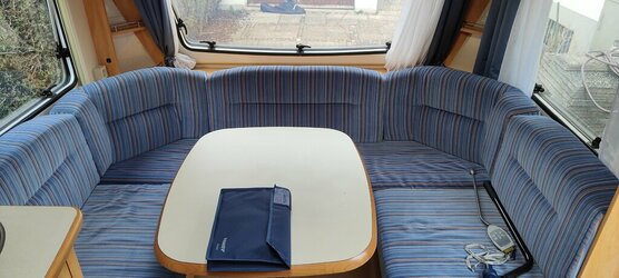

Soy un padre de familia con una niña de 6 años (3 en familia ) en busca de nuestra primera caravana.
Vivimos en Alemania y estamos mirando Fendt de segunda mano.

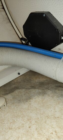

El caso es que ayer vimos una Fendt Saphir 470 del año 2007 de un particular y nos gustó mucho. Pero tenía una mancha verdosa en la esquina bajo la cama. Parecía ser superficial y el suelo no estaba para nada blando. Por fuera los bajos aparecían impecables.Limpios y sin corrosión o maderas desgastadas o rotas.
Aparte de esto, el mueble vitrina que separa cocina y dormitorio estaba atascado y hubo que forzarlo un poco para poder desplazarlo por la guía y separar las dos estancias.
Alguno sabría decirme si estos dos temas pueden ser importantes?
La caravana tiene signos de uso pero se veía bastante limpia y sin corrosión en cables.
El precio de la caravana son 9250eur pero creo que la dejaría en unos 8500.
Muchísimas gracias por anticipado.
Adjunto fotos para que me deis una opinión. Supongo que el exterior no importa tanto que esté "feo"
Un saludo desde Munich
Javier

Si has visto que la madera, tanto del suelo como de la pared, están duras y por la parte de abajo también. No le daría mucha importancia. Puede ser algo que se haya caído en el arcón y haya dejado esa mancha.
Respecto al mueble de la vitrina, seguramente estaría atascado de no usarlo. Un buen chorro de lubricante tipo 3 en 1 o similar en las guías y seguramente se solucione.
Suerte con la compra, y si sigue adelante que la disfrutéis.
  • Me gusta
Reacciones: JSH
Por menos de 20€ compré en el Lidl un higrómetro. Puedes comprarlo y usarlo en esa esquina para tranquilidad de espíritu.
Esa esquina es la trasera izquierda ¿verdad? Si es así, es poco probable que entre agua a no ser que haya tenido un golpe.

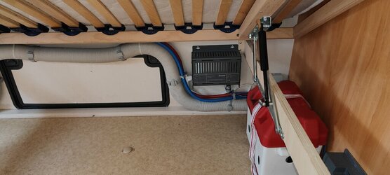

Lo que si hecho de menos en esa caravana es el depósito de grises y la rueda de repuesto que deberían estar en el arcón. Mi primera Fendt la compré en esa época y ambas cosas venían de serie, así que me da la impresión que los ha retirado. Probablemente para otra caravana, que las modernas ahora vienen sin rueda. Que te sirva para negociar.
Si me he fijado que en la esquina derecha del arcón, dónde va la rueda, hay unos pegotes como de pegamento. Eso no me parece muy normal. Por eso te preguntaba si la mancha está detrás, porque si está delante igual sí que había que mirar con más detenimiento.

Lo del mueble parece algo más. El botón metálico estaba como atascado.

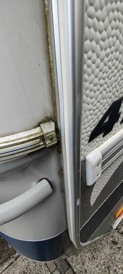

Muchas gracias por responder.
Sí, es la esquina trasera izquierda.
La alfombra protectora estaba de color verde pero la superficie estaba dura tanto por dentro como por fuera (los bajos estaban impecables a mi inexperto ojo).
En el arcón había uns especie de depósito de plástico con ruedas de color blanco.
¿Eso es el depósito de aguas grises?
Perdona mi ignorancia.

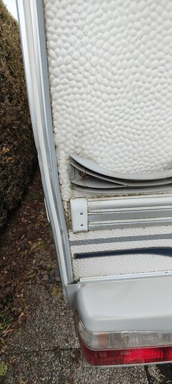

En la esquina ha entrado agua, también se ve en la pared. Habría que retirar el perfil de aluminio y poner butilo nuevo.
Eso suena a coste elevado.
¿Piensas que sería una reparación cara?
Estoy buscando una caravana para iniciarme donde (en teoría) no tenga que gastarme dinero (salvo los gastos fijos de inspecciones, seguros, etc).
Si lo primero que toca es una reparación, no iría adelante con la compra.
¿Esas posibles humedades se detectarían con un higrómetro de esos?
Muchas gracias y un saludo
Bueno, se ven a simple vista, en la junta de las dos paredes. Puede que sea incipiente, pero está. Mira más caravanas, creo que hay mercado.
Y no puede ser que se la haya derramado una garrafa de liquido de WC.... color verdoso pero suelo duro.... puede ser una simple mancha por derrame...

Fui a ver la caravana con mi compeñero y el aparato de medir la humedad. Resultado: tiene serios problemas de humedad. Vamos, que la reparación podría costar 4-5000 Euros.
Lógicamente no voy adelante.
Tiene gracia que en el anuncio diga: "seca y estanca".

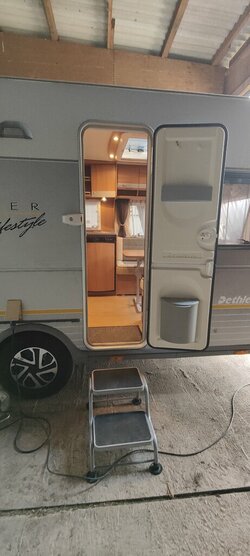

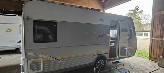

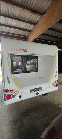

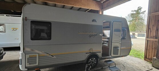

He encontrado mi caravana!!!...pero no es una Fendt, que es lo que iba buscando. Sin humedades y en perfecto estado, de 2010 y con mover.
Entiendo que este foro es de Fendt y me da pena que al final sea Dethleffs .
La veo más vistosa que la Fendt que casi compré; pero ésta tenía detalles de calidad: patas mucho más gruesas, nivel de agua en el deposito, extractor de aire en la cocina, muebles como más sólidos, etc.
En fin, que me voy al club Dethleffs pero os dejo una foto:

Enhorabuena por la compra.
La marcas no son más que eso, marcas. Si te ha gustado esa, está bien y se ajusta a tu presupuesto, adelante.
Ahora queda lo mejor, a disfrutarla.😉
