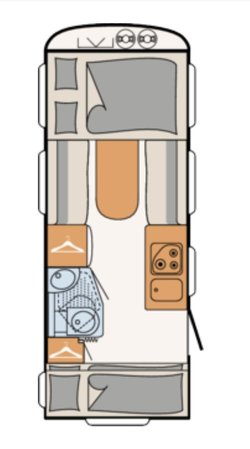

Si piensas en algo nuevo y no tienes mucho problema con los pesos te diría que tienes las burstner y dethlefts con cama basculante que te deja un salón en U que para invierno cabréis muy bien los 5 (yo tengo una y se nota el espacio del salón cuando estás dentro en invierno).
Hay dos tipos de modelos (en ambas marcas ya que son las mismas cambiando poco más que colores de maderas), una con dos literas (la más corta) y otra con dos literas y un salón extra al lado de las literas que se convierte en cama (la grande que te dejaría tener 5 camas fijas y amplias aparte del propio salón).
En ambos casos adicionalmente tienes la cama basculante que baja del techo (cama grande de 2 metros por 1,4) y debajo el salón en U. De esa forma el salón lo tienes siempre disponible.

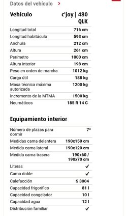

Buenas, mírate tambien esta.
C'JOY 480 QLK
Es más larga que la primera, más corta que la segunda, y más estrecha en los dos casos.
En opción montan las tres literas, que además son de 80kg sino recuerdo mal, en lugar de 60kg que es mas habitual.
Al ser estrecha yo la veo bastante rutera, la mesa se esconde dentro de la cama grande y deja un espacio cómodo para vestirse en invierno.
