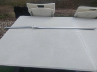

Hola a todos!! Resulta que una ventolada me ha dañado el toldo, Caravanstore XL 310, y se me ha doblado el riel central de la pata derecha. Estoy buscando recambios y sólo encuentro toda la pata. Es posible conseguir sólo el riel central y así evitarme tener que comprarla entera? Muchas gracias!!
Aúpa donals, no se exactamente que pieza dices, pero no tiene reparación?
Antes dije que era la pata derecha y no, es el brazo que va desde el toldo al costado superior de la caravana. El brazo consta de tres piezas extensibles, pues se ha roto la del medio. Y no tiene fácil reparación, creo.
Mira haber si en la casa tienen repuesto...si no sería coger medidas antes de cortar la parte dañada del tubo y unirlo de nuevo con uno exterior o interior con unos remaches...se me ocurre..
