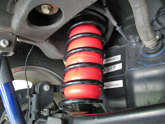

Tengo un problema gordo: no encuentro balonas neumáticas Air Lift 1000.
Os cuento. Hace años instalé en el tren trasero de mi Carnival unas balonas neumáticas para hacer más firme el vehículo al remolcar. El taller en el que las instalé las compró a un distribuidor de Valencia. Este año se me ha pinchado una y, al volver al taller para reemplazarla, me dice que el distribuidor ha cerrado durante la pandemia. Las buscó entre sus distribuidores (o eso me dijo) y no las encontró.
Buscándolas yo solo las encuentro en USA. En España nada y en Europa tampoco.
Hoy he ido a pasar la ITV y, lógicamente, me da desfavorable. Ahora o encuentro un reemplazo o hago una reforma para restaurar el vehículo a su estado anterior (lo que significa que si las quisiera volver a poner, hay que pasar por todo el proceso de legalización de nuevo).
Y aquí viene mi petición de ayuda.
¿Hay alguien en este foro que se dedique a este tema, conozca a alguien que se dedique o se haya dedicado a este tema o que haya vendido o venda balonas neumáticas y pueda tenerlas en stock?
Por si alguien lo propone, ya he estado en un taller que cambia las suspensiones a las autocaravanas y no sabían nada del tema. Las balonas van dentro de los muelles y "lo otro" cambia la suspensión por una neumática.
Cualquier pista para localizar unas Air Lift 1000 me valdría. Hay otra marca, Firestone Coil-Rite que intuyo también me serviría. Es el mismo concepto aunque cambia el color. Me imagino que los de la ITV no se darían cuenta. Pero tampoco las encuentro en España/Europa.

Como algunos habéis mostrado interés en ayudar, os cuento cómo acabó la cosa.
Busqué a la desesperada tiendas en USA que pudieran tener las balonas en stock y encontré 3: en una las balonas eran baratas (80$) pero los gastos de envío disparatados (180$) y en otras estaba la cosa mas equilibrada. Pero el problema es que no sé cuánto hubieran tardado en llegar y yo estaba con la ITV denegada. Hubiera sido una opción si me hubiera puesto con ello unos meses más atrás.
Encontré también una tienda en UK que las tenía en stock. Buenas noticias. Desde UK a España en un par de días llegan las mercancías. ¿Problema? Pues que por no sé qué, la tienda no atendía pedido hasta el 26 de mayo.
Total, que decidí que me quedaba sin balonas. Fuí al taller y quité la balona que me quedaba. Me fuí, un poco triste, a la ITV para que me dieran el coche de paso y poder circular tranquilamente con él.
¿Arreglado? Ni de coña. Esto es España. Que si no llevo las balonas es una reforma de importancia porque afecta a la suspensión del vehículo. Me quedé ojiplático. Hablando con los responsables de la ITV me dicen que necesito un informe de conformidad, o bien de la Kia o bien de un laboratorio. Intento explicar que si quito las balonas el coche queda EXACTAMENTE igual que cuando lo compré, que las pruebas ya las hizo la Kia en su momento cuando legalizaron el vehículo. Ellos que sí, que es verdad, pero el reglamento dice que si se toca la suspensión, proyecto e informe de taller. Yo: pero que el coche queda en su estado original. Ellos, que vale, pero no.
Total, que necesito informe de taller y certificado de conformidad. Al habla con una empresa que se dedica a esto me dicen que de informe de conformidad nada, que proyecto de reforma. ¿WHAT? Si, que tengo bola de remolque y que el vehículo no vuelve a su estado original y prístino, por lo que proyecto al canto. Yo: pero la bola se puso ANTES que las balonas. Ellos: lo siento pero esto va así. En ese punto a mí ya me da todo igual. Como si necesito una recomendación de Jesulín de Ubrique. Que se arregle esto de una vez.
Al final, con el proyecto y el informe de taller, la ITV certifica que el coche, con la suspensión tal y como la vendió de origen la Kia, es segura.
