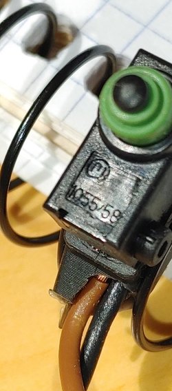

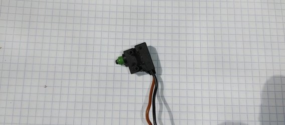

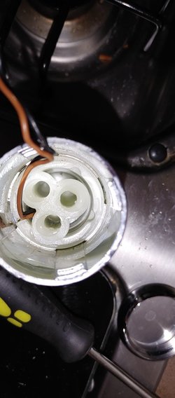

Pues aquí estoy con el grifo del fregadero desmontado, después de comprobar que llega corriente, la bomba funciona perfectamente, el asunto es cómo puedo encontrar este pulsador/ interruptor.20220623_115834.jpg
    70,4 KB · Visitas: 11

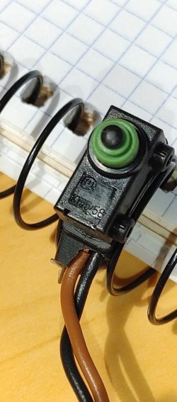

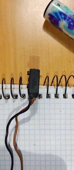

La referencia que tiene es M03,
Podéis hecharme una mano a localizar el ""cacharrito "".
Este grifo ha durado tres telediarios..... Peor imposible. Lo achaco a un mal montaje, que hayan aprisionado los cables al instalarlo y en algunas posiciones funcionaba y en otras no, total haber si tengo suerte y venden ésto por separado....
Esta es otra de las referencias que trae
RF.-1055/58
RF.-M03

Puesna. Aquí todavía con la duda de que microinterruptor pedir.
El que yo tengo, tiene dos cables y los que encuentro tienen tres.
Tanto uno como él otro son los mismos micros .
¿Puede valer?. .?
Sólo estoy pendiente de esa duda para poder hacer el pedido...?‍♂️
