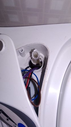

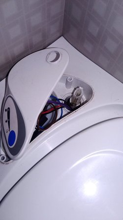

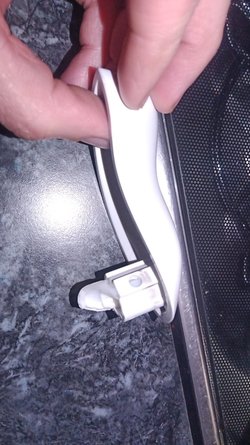

Primeramente deciros que soy un caravanista aficionado desde hace unos 5 años y hace un par compramos una burstner de segunda mano. Tenemos un problema con el baño Thetford y es que resulta que se ha partido el eje que une la maneta de abrir y cerrar la escotilla. He pedido las piezas en una tienda de Zaragoza y el problema es como quitar la pieza rota y sustituirla. He mirado por todas partes y no encuentro la forma de desmontarla.
Si alguien sabe como solucionarlo le estaría bastante agradecido ya que me dicen en la tienda que cobran a 60 €/hora de taller.....
Un saldudo
Emilio

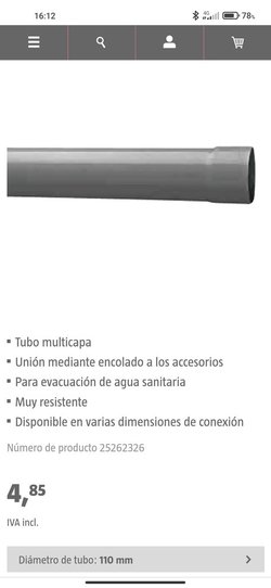

Mira a ver si te coincide un tubo de PVC de fontanería,la parte que se empalma.
Tendrías que medir.
Entiendes la jugada?
La parte ancha donde sale del WC y la estrecha donde la maneta.
Se sabes lo roto ,se pega y si acaso se pone un tornillo.
Si coinciden las medidas creo que sería buena opción.

Al final compre las piezas pero es imposible cambiarlas con facilidad. He hecho caso a tu idea pero en vez de PVC he empleado un tubo fino de acero con una varilla soldada. Gracias por la idea.
