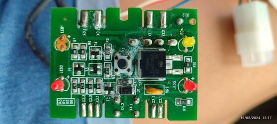

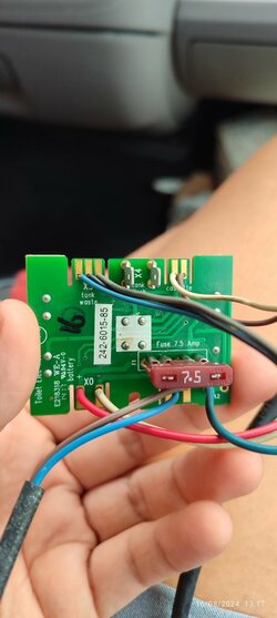

Este es el cassette que comenté que no me funcionaba
    67,3 KB · Visitas: 7
    89,1 KB · Visitas: 8

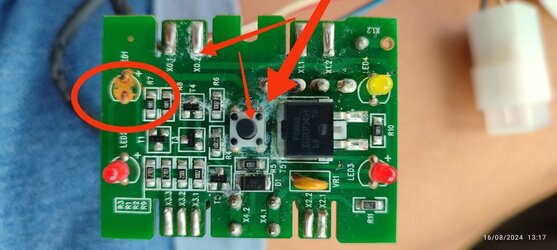

Bufff, está todo no bastante sucio y sulfatado.
Prueba lo que te dije,limpiar muy bien y secar con algún tipo de CRC o en su defecto,algún aflojatodo que no deje residuos.
Y después coje una lupa y revisa las soldaduras y las uniones ( pistas de soldadura)
Todo esto que te señalo,limpialo bien,todo lo que veas sucio.
Y sécalo con un secador de pelo con poca temperatura.
