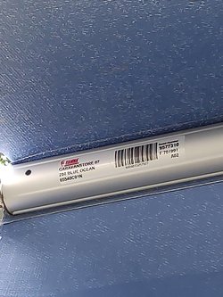

Buenas a tod@s.
Este año he "heredado" una caravana (mi cuñado se ha comprado una autoca y me dejo su CV medio regalada ) y viene con un toldo Fiamma Caravanstore 07 ( eso pone en la etiqueta). No sé si se le puede poner avance y cuál sería. Soy bastante nuevo en este mundillo y aún no me aclaro con muchos temas pese a que he leído bastantes temas del foro.
Un salu2 y gracias.
    132,1 KB · Visitas: 20
Buenas. Tienes que quitarlo en la salida que quieras poner el otro avance ya que van por la misma guía. O doblas la guía. Me parece ver qué es de 2.50, debe ser una 3.70 la caravana. En las antiguas y algún modelo actual, hay guía por atrás y puedes sacar el caravanstore ponerlo en la.de atrás y pones tu avance.
Ahhh. Ok ok. Pensaba que había alguna forma o modelo para que esté toldo me sirviese como techo para el avance añadiéndole las paredes y puerta.
