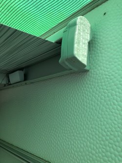

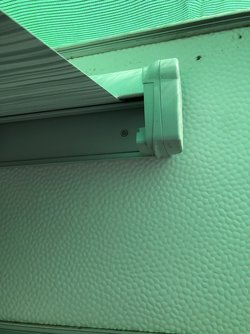

Creo que lo mejor sería que pusieras una foto para ver cómo tienes instalado el toldo y coómo afecta, o no, a la guía de la caravana.
    121,3 KB · Visitas: 37
    132,4 KB · Visitas: 37
Por la guía del avance puede quedar demasiado justo compi.
Lo que te digo o el Lichfield o el Kampa Motor pero el Lichfield ahora no tiene un precio atractivo
A la distancia que se ve en las fotos, no tendrás problema en poner el avance
