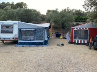

Buenas tardes , quisiera consejo para como prevenir que mi avance de invierno salga volando con tormenta de aire, solemos acampar en Bot” camping Terra Alta” y zonas de costa como Cambrils, Ampolla, Delta del Ebro, zonas que suele hacer bastante aire mas en invierno, y tengo dudas de que usar para que no salga volando. Tema cinchas pasadas por encima o que consejos dan los mas expertos.
Pongo alguna foto para que veais como lo tengo

Hola: venden unas cintas de refuerzo que se ponen justo donde tienes algo parecido pero que no veo que uses, en la parte delantera del avance. Van clavadas fuertemente en el suelo y llevan unos muelles para permitir cierta elasticidad, pero impiden que el avance salga volando. Busca por internet que las encontrarás. Saludos.
Lo más básico es cerrar todo el avancé para que no entre viento y no haga vela.
Lo primero que el avancé esté bien montado, sin bolsas, tensado, los palos bien puestos y clavados, ....
Pon el faldón del avancé para cerrar el bajo de la caravana y clávalo al suelo.
Pon todas las piquetas que puedas en el avancé.
También clava el bajo del avancé que sobra.
Y unas buenas cinchas antiviento como ya te han dicho son fundamentales.
Gracias, los faldones de caravana no los clave…😬
