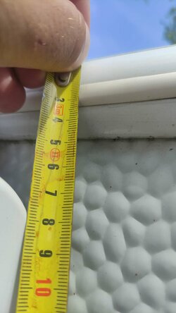

Tengo una duda, si alguien me puede dar un poco de luz. Tengo toldo casete lateral.
La distància entre el cassete y la guia del techo es de unos 7cm mi duda es si el soporte del avance inchable pasaria por allí.
No ser si me he explicador bien

Pasar yo creo que si que pasa, deshinchado. Pero cuando lo inches se forzará para arriba, no creo que sea un problema.....🤔
Ene l caso de un dometic Kampa air, como el que tengo, pienso que si. Las columnas de aire horizontales, no llegan al final para compatibilizar con toldos.
No obstante, los toldos como el que tienes, en su frontal tiene el mismo canal que el del perímetro de la caravana, por lo que puedes instalar el avance hinchable en el toldo, así lo hacemos nosotros, al tener la guía perimetral ocupada por el toldo. Lo puedes ver en este video:
Resumiendo, de una forma u otra , incluso de las dos, podrás instalarlo.

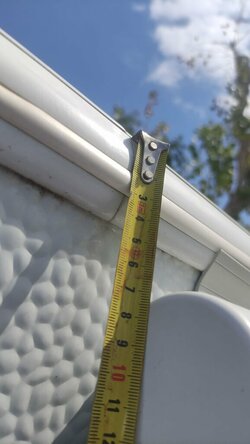

Uyyy en eso nosotros no habíamos caído. Espero que no tengamos problemas. Lo de ponerlo a la guía del toldo es una opción lo malo es que ya no te ajusta a la pared de la caravana y te entra aire.
