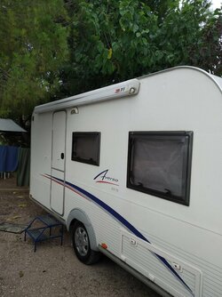

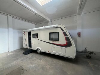

Llevo tiempo buscando un avance para la caravana y me he encaprichado de los avances hinchables. El tema es que tengo instalado un toldo y no se si podré instalarlo correctamente conforme lo tengo.
La primera duda que tengo es que quiero un avance hinchable pero que ocupe todo el perímetro de la caravana. Por lo que veo, la mayoría solo cubren la parte recta del frontal y no hacen la curva de los dos extremos. ¿Conocéis alguno de perímetro completo? En mi caso, el perímetro son 880cm.

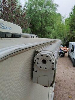

La segunda duda es si podré pasarlo por la guía de la caravana y si los tubos que apoyan en la pared podrán ponerse conforme tengo el casete del toldo. Os mando fotos para explicarme. Ahora mismo hay muy poco espacio.
Muchas gracias por los comentarios.

Te comento sobre los avances hinchables de Dometic que son los que conozco.
Si podrás meterlo por la guía perimetral de la caravana, pero con mucha dificultad, por su peso y envergadura. si lo consiguieras los tubos horizontales son mas cortos contando con la presencia de un toldo por defecto.
Puedes instalar más cómodamente sobre la guia que hay en el frontal del propio todo, limitándote la ancho del toldo para elegir el tamaño del avance. En este caso los tubos horizontales no apoyan sobre la parte de la caravana, para ello ha que comprar un accesorio que cumpla esa función, pero no es necesaria.
Desconozco si haya avances hinchables de todo el perímetro de la caravana, pero me temo que no.
En el caso de Dometic, vende habitaciones adicionales para hacer los avances sobre toldo mas amplio.

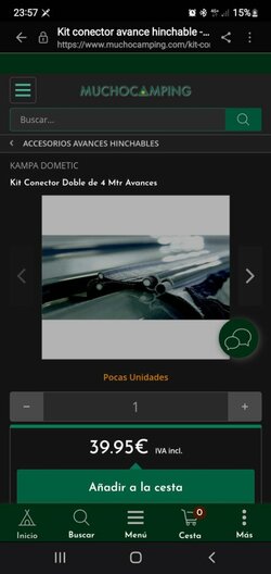

También he encontrado estos dos artículos en la página de mucho camping. Creo que podrían servir para salvar la diferencia de distancia entre el toldo y la caravana y que todos los tubos descansen a la misma distancia.

En esa web, si consultas te pueden resolver tus dudas, son distribuidores oficiales. Hace poco les hice alguna consulta, y me desaconsejaron comprar algún producto por no cumplir algún requisito que por su experiencia consideran mínimo.
Acabo de preguntar en Muchocamping ya que ellos tienen Dometic y me dicen lo han probado todo y que no se puede montar el avance con el toldo. Según dicen no llega a la altura mínima y los tubos no pueden apoyar en el toldo. Ahora me surge más la duda ya que como dijo "Nenacriva" los avances Dometic tienen los tubos más cortos justo para eso. No se si lo he entendido bien o me falta más información.
Lo de la altura mínima tampoco lo entiendo, no se qué tiene que ver la altura con que esté o no el toldo.
Si te refieres al avance hinchable de Dometic, puedes montar el avance ,pero ese avance tiene que tener el departamento de medio metro entre la caravana y el avance. Los tubos van en el comienzo del avance, esto es te quedaría la caravana, el departamento y los tubos con el inicio del avance.
Si el avance no tendría el departamento, los tubos pegarían con el toldo.
En el caso de mi avance es asi, los tubos horizontales no tocan la pared de la caravana y son compatibles con el toldo. En mi caso instalo el avance sobre la guia del toldo ya que el todo se sujeta ala guia perimetral de la caravana.

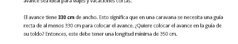

me estoy mirando un hinchable dometic también. Tengo el toldo Fiamma f45S de 4m por lo que no lo puedo meter en la guía de la cv.
Tengo la duda que si pillo el club o grande air pro de 390 me falte guía en el toldo, porque en la web de obleink para el 330 dicen esto...
alguien sabría decirme algo al respecto?
el dometic club de 390 necesita más de 390 de guía si se mete en el fiamma?

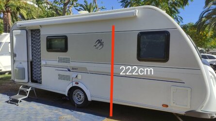

Buenas,
Tengo un toldo casset lateral thule 4900 de 4m que cerramiento me recomendais. La altura a la guia del toldo es 222, veo que en muchos es para 235 y esta mi duda .

Tengo un toldo Tule de 4m. de ancho y uso un Dometic Grande air 390 sin problema. Imagino que con Fiamma tampoco
Buenas,
Con el mismo toldo pero instalado unos cm mas arriba, sobre la guia perimetral, sin problema con la altura mínima.
