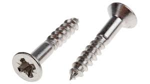

En madera con tornillos como este
Ahora bien, hay que asegurarse de que se este atornillando exactamente sobre los travesaños de madera, porque si pretendes atornillar sobre porexpan, a mi se me hace imposible.
Si quiers que el tornillo sobre madera tenga mas agarre, lo untas con algun pegamento antes de atornillarlo.
