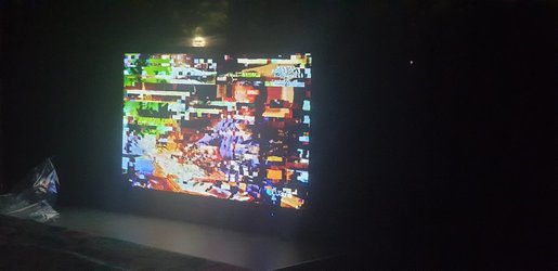

Pues eso, que estoy arto de cambiar de antena, de moverla 50 veces, unas veces se coge algo otras nada, cuando se coge algo y se ve, al mínimo aire empieza a verse pixelado, entrecortado, etc....
Tengo antena omnidireccional instalada en la cv, una Mk direccional que compré hace poco, una de las convencionales de casa.... y con todas lo mismo o nada.
He medido el cable y de ahí no es, por si estuviera cortado o haciendo mal contacto.
Alguien que me de luz???
Algún antenista que me aconseje algo???

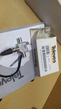

Perdona que me entrometa.... yo tengo esa antena y no soy capaz de instalar el alimentador de 12v... puedes darme alguna indicación de como hacerlo???

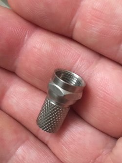

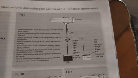

Esa antena tiene una margen de alimentación entre 12 y 24V, lleva amplificador integrado en la propia antena. La alimentación se realiza por el coaxial, tiene que comprar el alimentador que lo único que hace es inyectar en el coaxial los 12V hacia a la antena y hacer de bypass de la señal de TV hacia la salida.
Es decir tiene un conector de antena y una o varias salidas. Hay que tener cuidado al montar los conectores porque si se cortocircuita no funcionará.. o si no hace contacto la masa o el vivo no funcionará tampoco. Por eso recomiendo estos conectores F, además son de baja pérdida, en cada empalme del tipo CEI se pierde medio dB o más como no esté bien hecho. Estos se utilizan en satélite.

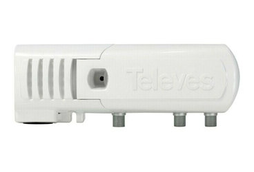

Este es el alimentador, he buscado una foto, es de dos salidas, una la uso para la TV interior y la otra va a una toma de TV exterior por si pongo la TV aunque la uso para enchufar cuando hay toma de antena en el camping, es comodisimo y así inyecto la señal…
Hay otros modelos válidos, este de una salida con conectores de montaje rápido
Edito: como ha puesto @aritzondo hay opción de alimentación a batería, no es una fuente sino un filtro para inyectar la tensión directamente. Eso por si usas la CV de forma autónoma, yo llevo 220V porque a 12V no la voy a usar nunca y hay que llevar alimentación si no hay.

Así es. Le he puesto el de la foto porque comentaba que no la podía conectar a 12v
Acabo de encontrar una foto del inyector de corriente que trae mi antena, aunque yo la llevó con el amplificador/alimentador de 220v

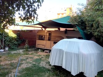

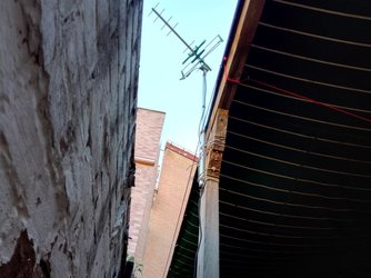

Actualmente estoy en mi prao, rodeado de Edificios y sintonizaba muy mal. Teniendo que tirar de Internet del Movil. LLame a un Antenista, hizo sus mediciones y me dijo que seguramente seria el Cable ya que la señal, no era buena, pero habia. Cambio el cable a uno de color negro y Voala, veo todas por Antena.
