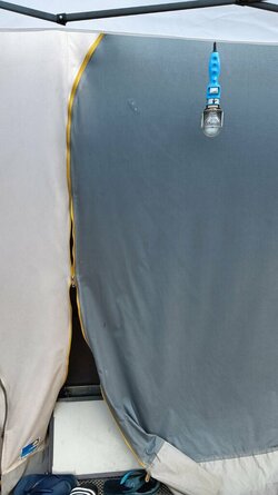

Es en la puerta de entrada al habitaculo, por lo que es importante que cierre. Se queda abierta siempre en la misma zona, por lo que supongo que será que tiene algun diente estropeado, porque el resto cierra perfectamente.IMG20230729070824.jpg
Prueba a cerrar con unos alicates la parte de donde se tira para cerrar/abrir (pieza metálica), por la parte estrecha. Pero sin pasarte, del uso esa pieza se va abriendo con el uso. Y normalmente ocurre en la que más se usa, esa pieza también se puede cambiar.
Si no te lo soluciona, me temo que toca cremallera nueva.
A mi me ocurre con la cremallera de la puerta del avance de la caravana, y me funciona. Las cremalleras las lubrico con spray de silicona sobre la pieza metálica, vas echando y abriendo/ cerrando para lubricar.
Si tiene algún diente roto, lo que hagas es para nada... toca cambiarla.

Como te dice Manuel puedes probar a cerrar un poco el carro de la cremallera con cuidado de no romperlo o cambiarlo
Pero yo iría pensando en desmontarlo y llevarlo a algún sitio para que cambien la cremallera....

Hola, me imagino q ya lo habrás solucionado, pero por si acaso las cremalleras se arreglan bastante bien frotándolas con jabon de pastilla, de ese de lagarto. Hay q frotar antes del problema y pasar la cremallera dos o tres veces para que la cabeza de la cremallera se impregne da bien a ambos lados q están abiertos y termina de cerrar, abre y cierra varias veces y cuando lo hagas cuidado con q el polvillo que desprende no te caiga en los ojos
Yo cuando guardo la tienda, bueno ahora el carro se lo doy a todas las cremalleras
