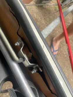

Hola, esta semana he salido con la caravana y más vale no haber salido, jejeje.
Tengo varias cosas para reparar pero las pondré en varios temas para no liar mucho.
Vamos por la primera.

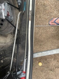

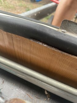

En el arcón delantero tuve un problema que estando abierto en una ráfaga de aire se cerró de golpe y forzó la pata de apoyo que aguanta el portón, creo que de hay viene el problema. La zona donde está atornillada la pata está la madera mal y en la zona del cierre le ha tenido que entrar humedad porque la madera está mal y no cierra bien, de hecho en un badén las cosas de dentro golpearon el portón y se me salió la rueda jockey y la llave de bajar las patas.
Que me aconsejáis. Gracias.

Hola! No soy muy entendido, pero si te va a cualquier tienda de suministros o gran superficie te aconsejaran bien, lo digo por el tema de la madera rajada, que alguna masilla con fibra o algo por el estilo habrá. Haber si te dicen alguna solución que en este foro hay soluciones para casi todo.
Te paso foto de una mesa agujereada que tengo y he reparado con masilla de madera, no es comparable, pero, para que te hagas una idea

No sé si llegaste a repararlo. Imagino que sí pero al ver el post me ha venido a la cabeza mi arcón.
Yo he cambiado la madera pues estaba....destrozada y húmeda.
Además, en uno de los viajes....mucho bache al pasar por un pueblo y um cámping con raices de árboles a diestro y siniestro...y salieron rajas por el arcón.....que madre mia.
He puesto remaches y ahora quiero tapar rajas con loctite y bicarbonato que parece que va bien.
Antes la puerta del arcón bailaba y ahora está perfecta. Además se partió el enganche de donde se sujeta el arcón abierto (donde va el hidráulico) y he tenido que darle la vuelta, jeje.
