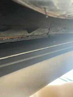

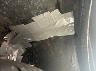

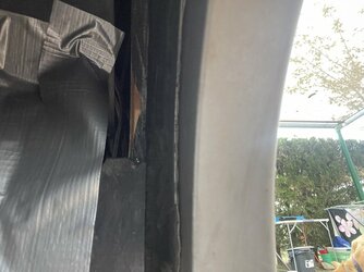

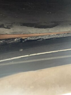

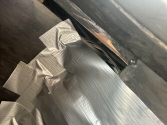

Bueno y aquí viene la avería mas gorda.
De camino al camping reventón de la rued derecha. Por suerte no a sido mucho lo del paso de rueda, de momento he puesto cinta americana para salir del paso. Por dentro en la párate que faltará poliexpan había pensado poner espuma de poliuretano como aislante y en la raja que hay en el pasa ruedas cinta de botulio. Luego hay una parte que el paso de rueda se ha desplazado y se ve el interior, pero de momento no he podido volver a ponerlo en el sitio. En esta parte hago lo mismo? Gracias.

También había pensado poner en el piso de ruedas tela asfáltica autoadhesiva o después de poner la cinta de butilio pintar con antigravilla
Lo principal es que son daños materiales,aun así da coraje afrontar la reparación.
suerte

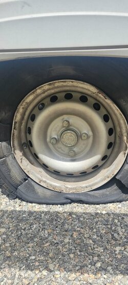

Qué neumático llevas y que pesa la CV. La has metido en báscula? Cuál crees que ha sido el origen del problema? Saludos
No he pesado la caravana, por donde vivo no encuentro básculas donde hacerlo. Los neumáticos son de 185/70 con índice de carga 106/104N. El problema es que estaba cuarteado el neumático, no lo vi. Aparte el chico que los cambio me dijo que eran recauchutadas, son las ruedas que tenia cuando me compré la caravana. La verdad que tenia en mente cambiarlas por el tiempo que tenían.
Ok, yo llevo 185R14C son de carga, unas 185/80 de medida con 102 de carga para CV de 1500Kg. Ese índice es alto, sin lugar a dudas es por lo que comentas del estado. Hay que llevar a rajatabla todo lo relacionado con los neumáticos. El año que viene que harán 5 años los cambio. Los tengo en el aire cuando no rueda la CV tanto en parking como en el camping y con fundas....
Por los daños que he visto en otras caravanas has tenido suerte. Si no tienes Tyrepal o similar te lo recomendaría, en caso de mal estado y un reventón no da tiempo a detenerse...
Nosotros rompimos un paso de rueda al pinchar hace dos veranos. Me han hecho dos pasos de rueda de chapa en un taller de mi pueblo, pesan poco y los puse. Se ha quedado fenomenal. Lástima que no encuentro las fotos.
