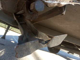

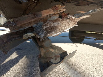

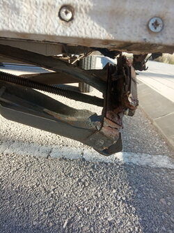

Buenos días,o no tan buenos..os comento,debido a un fuerte golpe contra un escalón de hormigón una pata estabilizadora(delantera izquierda)se ha parcialmente doblado y arrancado llevándose parte del suelo,qué solución tien?qué puedo hacer?mil gracias

Pues no queda otra que sanear el suelo y pata nueva.
Es lo que yo haria.
Si pones alguna foto desde dentro ayudará a que te demos una solución más o menos concreta.
Vaya put....on!!!!!!!!!
Pues nada taller especializado o echarle horas.
Coincido en reparar suelo y pata nueva. Aprovecharia para reforzar el suelo por dentro en los puntos de anclaje de la pata, metiendo un tablero adicional alrededor de la patas y girado 45ª su puntas respecto las paredes.

Entonces dependiendo de la antigüedad de la cv y el dinero que le quieras meter, tienes dos posibilidades:
La evidente que ya te están contando de reforzar el roto atornillando un tablero laminado con una pata nueva en él y que al parecer te tendrían que hacer en un taller.
Y la cutre que es acercarte a un desguace comprar un gato de tijera por menos de diez euros y ponerlo en una parte sana de esa esquina en cada salida...
Se tendria que mirar, y en las fotos que pones no se aprecia del todo bien, pero ¿tienes la posibilidad de que las patas vayan ancladas al chasis y no a la madera?
Lo mejor es sanear la zona rota haciendo un hueco perfectamente cuadrado o rectangular.
Luego haces una pieza postiza de la misma medida y la pones con cola blanca y tornillos.
Despues lo cubres todo con una pieza de madera mas grande que el postizo de manera para que sobresalga por los cuadro lados y tambien la pegas y atornillas.
Por último pintalo todo de forma generosa con antigrabilla.
Con esto, no solo habrás tapado el roto, si no que tambien has reforzado la zona.
Endereza las piezas metálicas de la pata, pintalas con antioxidante y vuelve a ponerlas tal cual estaban..
En el interior, si es dentro de un arcón, simplemente cubrelo con una pieza de vivilo para suelos.
Si es fuera de un arcón y está en un sitio visible, tendras que buscar lo mas parecido y cubrir el suelo, bien saneando la zona o poniendo la pieza que corresponda.
Suerte.

Javiiiiiii,menudo máquina estas echo compañero,ya podrías dar clase en algún taller,que finalmente llevaré por que yo no me veo capaz,pero mil gracias!
Hola.
Yo no pretendo desanimarte, pero mucho me temo que cuando empieces a hurgar ahí, vas a ver mas cosas de las que quieres ver .
Una pata no se arranca tan fácilmente como parece y ese suelo mucho me temo que tendrá mas partes afectadas por conforme se ve en las fotos que pones.
La madera se ve bastante podrida y me parece que vas a tener que reparar una zona bastante amplia, mucha tela veo yo ahi.
Yo intentaria poner una chapa por debajo reforzando todo ese suelo y sujeta con tornillos desde arriba , porque como te lies a intentar sanear el estropicio, lo mismo te llevas un disgusto gordo.
Siento mucho hablar asi, es lo que veo en las fotos, dices que por arriba no se ve agujero, pues debe de estar o a quedado solo el papel del suelo, por que lo que se ve en las fotos es que ha arrancado los tornillos y las patas van sujetas desde el interior de la propia caravana, asi que en algun lado debe de estar el agujero, si no esta en la caravana, esta en el arcon.
Suerte con la reparacion.

Solo puntualizar que las patas se atornillan a la madera que hace de chasis al suelo y las paredes se sujetan en ella.

La llevaré a mi taller de confianza ..hace 2 meses que pasó su primera ITV allí y sanendo otras cosas el suelo me dijo que estaba bien..ahora cuando le lleve esto a ver qué me dice pero vamos el fuerte viento de estos días arrastro la caravana contra un bordillo y reventó la pata llevándose por delante la madera a la que está atornillada ,no se ve nada por dentro

Tu tendrás mejores fotos que lo que se puede apreciar con las que as puesto, pero por lo que se ve , hasta los tornillos están oxidados y casi a punto de romper, y la madera fíjate, eso esta con muchísima humedad y podrido.

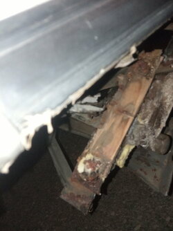

Si puedes poner alguna foto desde abajo para poder apreciar un poco mas con detalle el daño causado en el suelo, pero como te comento eso tiene muchísima humedad , y no de ahora, sino de tiempo, ojala y solo sea ese pequeño trozo.
