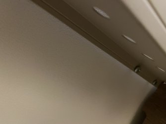

Nos han dado la caravana hace poco
Estos tornillos simplemente están sin apretar del todo o es que se ha descolgado ?
Apretando sería suficiente no?

Intenta apretamos, pero si están pasados de rosca, lleva la caravana al distribuidor, está en garantía... Por cierto, ¿Que marca es?.
Vaya, a los alemanes también se les va la mano en el apretado de tornillos y el de control de calidad también se equivoca.... Dales un apretón y si están pasados lleva la caravana a que se encarguen ellos.

Hola, la mayoría de las veces, los tirafondos pasados los arreglo sacando el tirafondo y metiendo uno o dos trozos de mondadientes, y si se ponen "pesados" , tacos recortados.
El sistema sirve bien si lo que sujetan no pesa mucho, claro. Saludos.

Hola, todo depende de dos cosas. El peso que tienen armario y contenido y sobre todo el sitio donde se atornilla. No se el peso pero lo que parece cierto es que el sitio donde se atornilla es muy endeble.
Creo que te va a tocar, primero buscar una base firme donde atornillar, diferente donde está ahora sin que se note, claro, o hacer lo que dice el fabricante, pero mucho me temo que si se pone algo como lo que dicen, ¿no arrancaran el tablero?
Al tacto y con paciencia se Podria encontrar listón o base firme. Saludos.
Son armarios con ropa y se atornilla al techo, aunque me parece que no hay listón en esa zona.
Yo lo que veo es que lo que dicen que van a hacer no sirve para mucho, pero quería una segunda opinión
